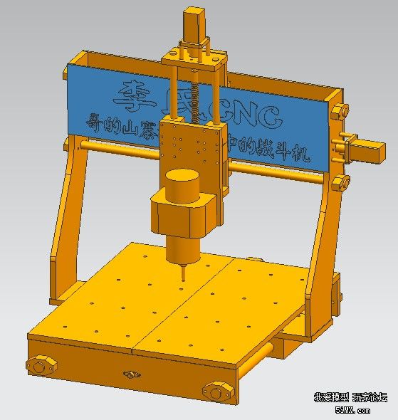

打算造中小型雕铣机,看看这结构行不

整体采用14MM的钢板 57步进电机+1.5KW水冷主轴+滚珠丝杆 Y轴25的光轴X20的Z16的光轴 行程450*450*210 不知道能不能铣钢。空行F能不能上5000,切硝能不能上3000,精度能不能达到0.02

这个怎么看也不像战斗鸡啊——我看像颤抖机
弄点加强筋吧lz
加强筋是什么,上图

大白兔 发表于 2012-11-19 07:25
动不动梁或者柱,不是问题关键,森精机高速加工中心很多都是主轴动的结构
关键。。。。太薄了。。。。

这小身板!真让人!!!   还是上足点的料吧
yanhao08 发表于 2012-11-13 09:43
感觉强度不够

我头像这台现在正在做,除Z轴那坨是15的板,其余全22厚,光轴是40.30.20的,我希望能有0.05就好了
TheLittleTAN 发表于 2012-11-13 09:10
太脆弱了。。。XYZ轴选的光轴太细。。。而且你是移动龙门的。。。那就更单薄了。。

bg4ikj 发表于 2012-11-12 21:19
这种动柱或者动梁的结构都不算合理。。不好的。。。如果非要这样做。。最好在直线光杆下面加个底座。用带座 ...
那不是又要加钢板,重死了。现在的重量都100公斤了O
