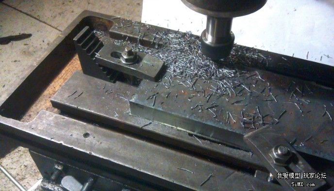

d的铣床基本差不多了,但是切削时的噪音较大。用白钢刀慢慢切,楼下基本听不到,可以那个效率真受不了。只有用多吃少跑的方式了,图为10mm合金刀,一刀20mm,f20的情景。

我也在D机器,比你的小,而且我只干铝,基本不干鉄。我也有震动噪音问题,正在改机身。
震动要从源头抓起,你吃20也太夸张了,吃少点,对震动非常有影响。
