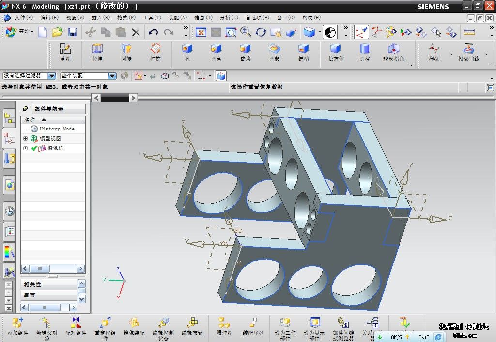

ug画图,雕刻机整体画好了,座标太多如何去除?

本帖最后由 愤怒的小蚂蚁 于 2012-10-25 13:49 编辑 Z轴是想设计成直线轴承固定试的,一些钉丝罗纹孔就没画出来了,电脑打字还是没手机好用!

坐标显示都是在平面上的 ,先合并,然后隐藏就可以

在编辑里有个移除参数。移除参数后坐标随便删除。我刚用ug时用装配。后天从来没用过装配。照样完成任务

隐藏不是好办法。。。NX有255个图层,你可以把这些坐标放到任意层里面。。。
依次点击菜单:格式》移动至图层,在类选择中的过滤器下,点击图层过滤器,选中CSYS,确定返回类选择,点击全选,再输入目标图层,如100,确定,如坐标仍在显示,打开图层管理器,关闭100层即可。。。

UG在画组装图的时候本来就是坐标多,但是坐标是可以隐藏的,在右上边有个 第四个就是可以显示隐藏东西,自己多琢磨吧

照你说的方法弄了后,整个架子都被隐藏了,而不是单独隐藏坐标……已度娘到按Ctrl+w再直接设置就行了

估计你现在都会了,导航器上面框框里有过滤选择条,选上“基准”后,全选模型,然后隐藏就好了

你这是在装配里. 可以将不需要的坐标移动到256层,再把256层隐藏(不显示)

你好!想请教你点事,1.UG装配好后太多座标确实烦,如何去掉座标?2、今天中午回家把Xz轴所有东西装配好后 ...
建议。运动模拟就先不要弄了。现把工具熟悉下。再弄那些附属的东东。
关机后再打开找不到零件多半是改变路径引起。其他不详。我很少用装配,喜欢把所有的零件画在一张图上。(也不是最好的做法)我的作图方法没法做运动仿真。
先点要隐藏的坐标或零件或线-->再点格式-->移动至图层-->目标图层或类型下面输入框里输入256-->点确定。然后 点格式-->图层设置-->在256层前面的勾去掉-->确定。OK
geding 发表于 2012-10-25 08:49
如果有参数移动到图层,没参数直接delete
