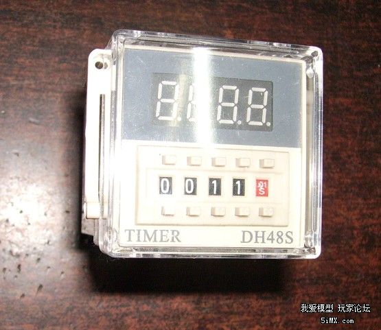

点焊机的开关设置很重要,是接头质量的关键所在!!!!
需要以下程序,焊头压上开机-通电-关闭-延时-断开
