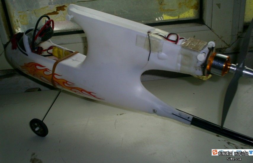

本人是刚接触固定翼的新手,初装入门机翼龙居然连个简单的说明书都没有。看了万能论坛里的前辈大神们的装机图片,不是机身外面的电线缠的翼龙五花大绑就是电子设备挂在机身外把翼龙整的象个轰炸龙,都不太美观. ...

俺也是固定翼新手,敢问电机座怎么装上翼龙后面塑料凸头的?十字架太大会超出来……
用电机木片座的那种,把热熔胶烧化成水样粘接,很结实,除非把木片电机座拔断了才能把下来。

我当时飞的配置是2208  KV2600的  太快了  你用2212KV1400的其实是翼龙的标准配置,毕竟翼龙是慢速机   还有电机的线最好不要太长,第二电调最后放在外面,是不美观但散热好,电池我也是这样放的,确实炸不坏,建议把尾翼和平尾的舵机后置,可以节约出舱身

我的意思是2212 KV2200 用 ...
原来如此,我也是听别人说的用2212KV2200的电机动力比较好,虽然买回来了但还没换,怕速度如果真的太快了不好控制。目前用XXD2212KV1400的飞翼龙温度是有些烫手,不过到没有什么影响。多谢指点了!

我注意到LZ的电调在飞机前部,到电机的三根线太长了。这三根线里面是高频交流电,这三根电线的长度越短越好。线太长的话,可能损耗也比较大

我的意思是2212 KV2200 用6X5的桨这个配置用在翼龙上过于夸张了。这个配置,用在高速飞机上是个不错的选择。用在翼龙这种低速飞机上,虽然推力不小,但是效率太低了。
我的翼龙用了朗宇2212 kv1250,配了APC8X4 (加高了电机座),动力已经相当夸张了
2212 KV1400搭配 APC7X3.5桨,用3S电池的话动力表现应该很优秀了。或许是XXD电机效率问题?据说XXD电机发热比较厉害,我没有用过。我的朗宇每次飞行下来只是温热

电池顶在机头里面的位置垫了泡沫,已经炸了N次,电池和飞机都安然无恙!

目前用的是XXD2212KV1400电机,30A电调,7×5的浆。不过总感觉动力稍差,据说用2212KV2200 配40A电调和6× ...
