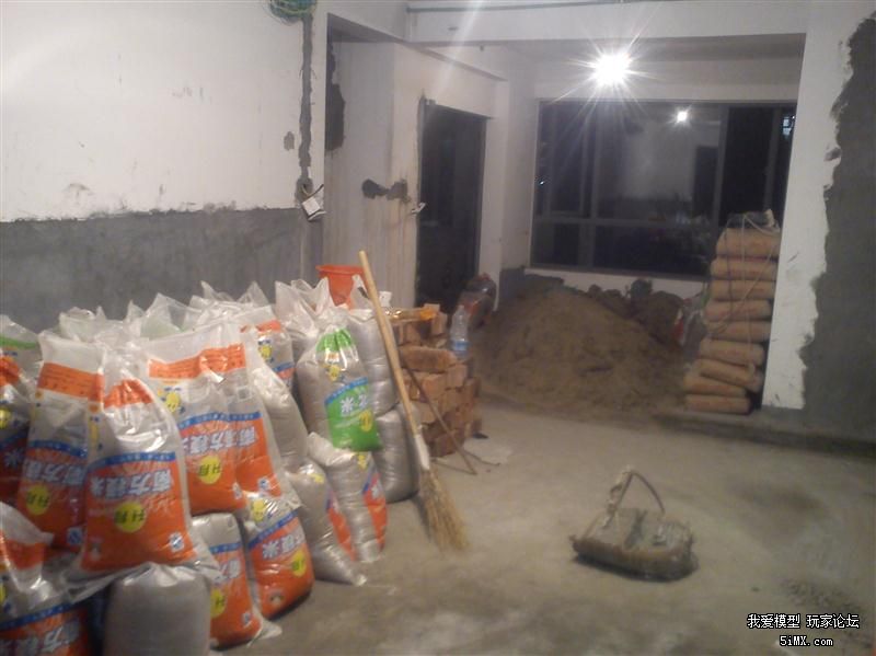

家里装修,放了8.5吨重的水泥黄沙在楼板上,目前还没发现有什么问题,这样看来,一台几百公斤的机器,如果上面垫上木板,应该还是安全的。 这个楼板应该还是比较薄的,脚一跺就会有振动感,老家自己造的房子,1cm钢 ...
天龙地虎 发表于 2012-9-19 21:34
放 肯定没问题  问题是能放多久  1年....10年.....就是一个不会炸的弹  掉下来也要命   楼主还是慎重

楼板内的钢筋是预拉伸的,水泥的特性是脆的,就是说,不论放多少东西,都不会出现木板那样的弯曲,如果变形,就是崩塌,类似雪崩
阳台是一个特例,因为是探出去的,会发生可以看到的裂缝和变形

现在高层现浇楼板厚度不应小于10CM,许多开发商都控制在9CM,一栋楼的楼板都刮掉1CM厚度就能刮出不少净利润.越重的东西原则上要放在越小的房间里,最好放两实墙的墙角,最忌放屋子中 央及横梁的边上(如窗户边上).受力的概念要清楚.

楼板上雕铣机1.4T,无压力,底楼

开车闯红灯是安全的,因为昨天看到有个人闯了下没有发现有啥问题

时间短了,各部位受力可能变化得慢,要是长时间放置不知道会怎么样....
