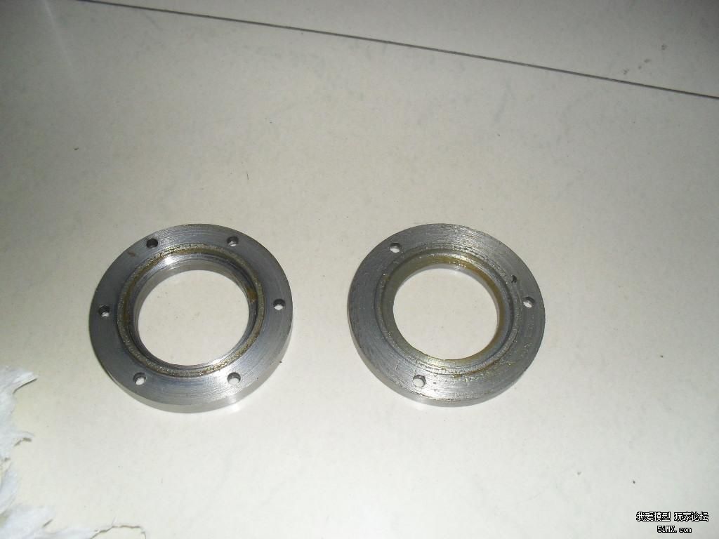

今天做了个ER32无动力,感觉好大!
查看数: 6492 | 评论数: 51 | 收藏 0
发布时间: 2012-9-9 00:04
今天做了个ER32无动力,感觉好大!刀杆是光的,怎么上皮带轮,郁闷之中! 还有就是锥型轴承压紧还没有拿定一个好办法,不管它做成主体再说 图片来了,用了一截75X40X110的元钢,边12毫米,重量7斤多,车个壳,车的 ...
