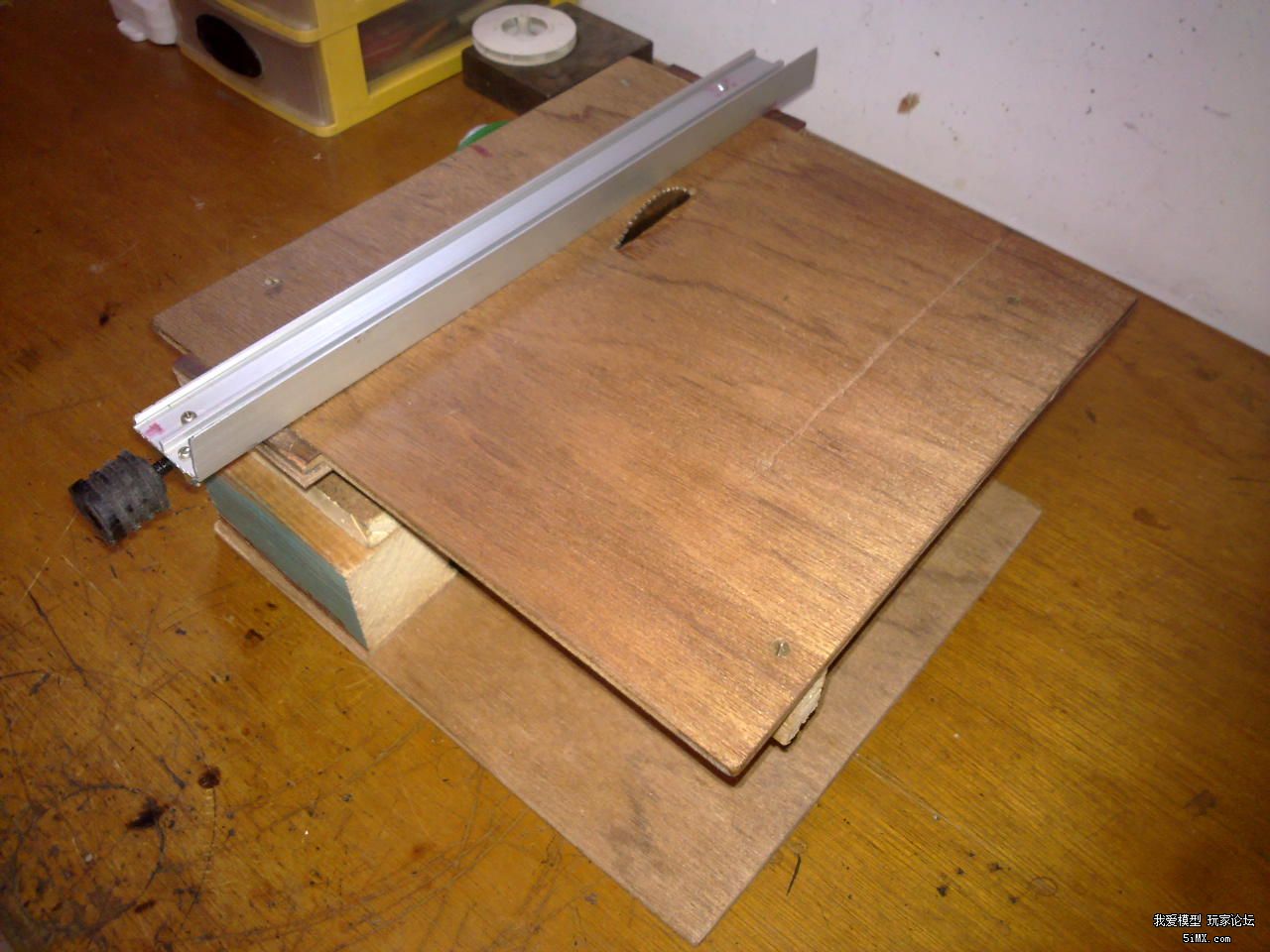

巨便宜的小台锯 顺便看看这把数控内孔刀
查看数: 10234 | 评论数: 42 | 收藏 0
发布时间: 2011-10-29 22:15
    最近看了个坛友秀他的价值3000多的小台锯 很是不错 近期我也做了一台(我这估计得价值5000多了:em15:(主要是为了做车刀盒) 本不想贴出来 (不好看的) 由于没打算贴出来所以加工流程图没拍照见谅:em ...

就是普通的缝纫机电机  串激电机 特点速度高达上万 配合60齿的锯片铣刀  锯出的木头平整度很好 无毛刺 缺点噪声比较大 但还是可以承受的
china8341 发表于 2011-11-29 00:05
楼主台锯电机是多大的呀什么型号,能说一下吗
