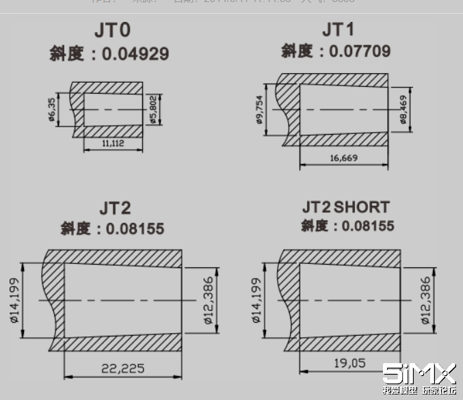

请教老师们,有个台湾志韦的台钻体积不小,钻头是JT1的(8.46-9.75度锥度),最大夹持6.5MM,家用很不方便夹不了大些的钻头,有什么方法可以改钻头夹大钻头,谢谢!

换个大一点的钻夹头比较可行,再或者单独购买细柄钻头

找了很久,用这个应急用下不知道行不行(用6.5的夹这个6的尾巴....).
这种连接杆精度很低,不要用!还不如直将钻头尾部车6.5mm。
或更换大加持的钻夹。JT1钻夹头的设计使其能够夹持的最大直径为13毫米。

把大钻头的茎秆车小一些不就得了 俄的米沃奇手电钻夹17.50,22的重型麻花钻头都是缩一下茎秆~ (唯一需要注意小心扭矩不要断臂LOL,在工作台上专门立了一个靠山框架顶住身子,不管是手用大麻花钻钻厚板,还是手用3寸、4寸开孔锯钻不锈钢。。。都是惊天地泣鬼神啊)
要长期用的话就换个钻夹头。绝对不要用1/4hex 那个适配钻头,太辣鸡很危险
