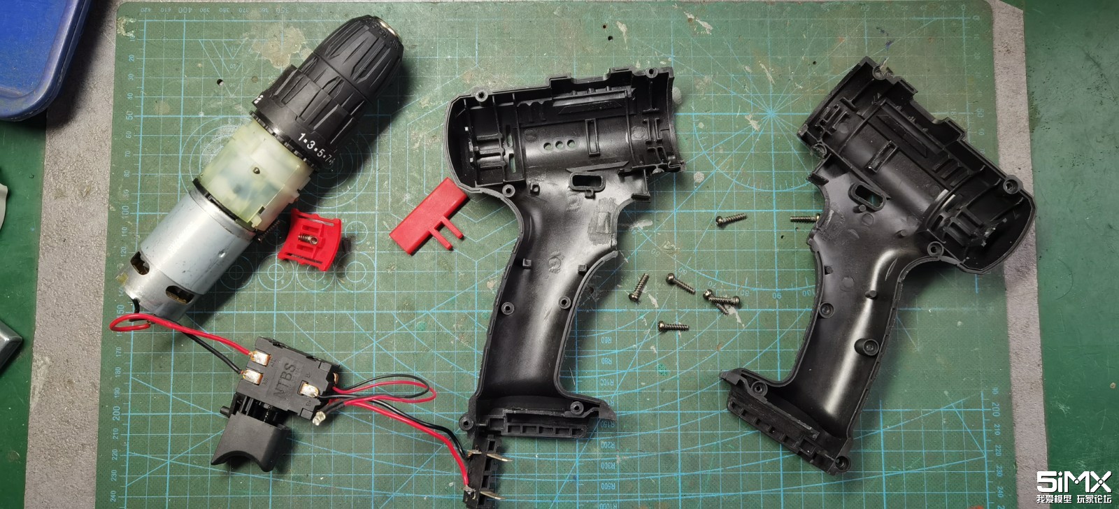

本帖最后由 hsp2008 于 2024-2-7 01:48 编辑 21V锂电钻改电动攻丝机         pdd也是醉了,12V锂电钻自带一块电池售价才25.6元,带着好奇的心买了一个,除了电池差点,还真是不错 ...

一般不大不小的手电钻官标50牛米,砍一半,电池好的话20牛米应该有的。8mm粗牙钢攻丝扭矩是15牛米,还有点余量。

动力不足吧 估计6以上的丝锥难搞
自用能攻6的丝就不错了,毕竟是直流小电钻改的,不能期望太高

我也是尝试搞搞,借鉴别人成功的经验,整个结构要有一定的强度,主要是垂直度和控制间隙误差,这类制作需 ...
能做成就很不容易了,太多目标不好实现。

挺难搞的,怕固定不牢,怕轴软,怕夹不牢丝锥,搞了几个都半途停了
我也是尝试搞搞,借鉴别人成功的经验,整个结构要有一定的强度,主要是垂直度和控制间隙误差,这类制作需要工具的支持,离不开车床和电焊。我的原则一是尽可能利旧,少花钱,二是体积尽可能小一点,毕竟只是自用DIY,方便实用是基本的,外观也不能太low
