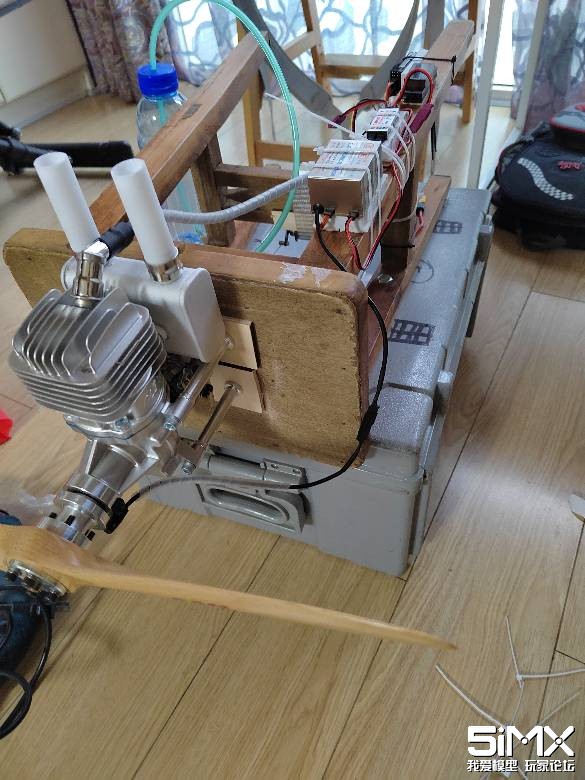

初来油动界乍到,现拥有了人生第一台活塞式汽油发动机dle35RA,心情激动万分!趁着飞机还没买之前,放弃五一旅游的机会,花了两天时间在家制作了一个磨车台,希望大佬们

redphenix 发表于 2023-5-8 11:38
凳子下面是什么箱子啊?
银行装钞的废箱子,废物利用,箱子还可以装点东西,或者压块石头在里面!
风悠沫沫 发表于 2023-5-9 15:14
1164191768 发表于 2023-5-6 22:18
硬派磨车台
风悠沫沫 发表于 2023-5-9 15:12
1164191768 发表于 2023-5-6 22:17
气缸头应该向下的
说的没错,现在已经把凳子翻过来了!昨天首次发动的时候,用手拨了很多次,排气里面积了很多油排不出来,多了就要淹缸吧!
