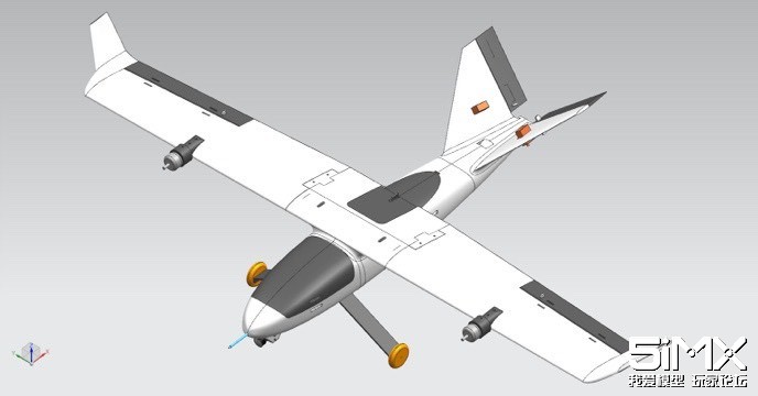

根据之前设计的一款倾转旋翼机做出的改型,机翼可拆卸,内部走线,起飞重量约2-2.5kg,携带4s6000mah锂电,电机用22系列,翼展1250mm,目前已经在打印了,全机使用3D打印,中间一根15mm碳杆,望大家多提建议 ...

起飞总量不会太重吗?!

我的想法是加上起落架可以滑跑起飞,这样可以增加一些起飞重量,伞降在小飞机上不一定比起落架轻,而且要考虑到落地时那一下的冲击,飞机肚皮碰地容易摔裂

malixpboy 发表于 2023-2-1 22:35
1 舵机那里可以挖一个稍大的槽 针对不同尺寸的舵机个人画个方框二次嵌套 都是9g 不同的牌子尺寸都不同
2 如果有电器快拆 建议考虑朗宇那个三轴垂起的结构 机身接头软连接不要固定 机翼接头固定 全网唯一考虑了连接可靠性的泡沫机 非常科学
3 整个机翼的正中间 留四个六角沉孔 塞四个螺柱 方便后期配套图传安装平台 不装图传的上四根尼龙螺丝就行了 或者直接打四个tpu柱子堵上就行了
4 电机座好评 淘宝上常规的那几个双发fpv的电机座看着就难受 电机座比马达大了超大一圈 看起来风阻都大.
5 机翼副翼的连接方式 建议用成品尼龙合页 ,拉伸切除薄孔再塞尼龙薄片或者纸合页 这样的方式看起来大众化没问题 实际那个薄孔 lwpla因为
材料特性的原因非常容易堵死 当然也可以用留住余量的方式去避免
6 能力许可的话 建议支持花瓶模式打印
7 起落架可能没必要 可能你有固定的水泥地飞场 大家大部分都是野地草地飞 关于8楼说的 伞降应该也不是一米二翼展 2.2公斤飞机需要考虑的降落方式
说个题外话 一米二翼展 2.2公斤的机子 太重了 我花了一些冤枉钱 买了各种打印材料各种胶水 也买过图纸 也下过免费图纸 打出来的零件强度跟泡沫比差多了 打印件涂刷聚脲也试过 折腾了几个月就放弃了 现在买了两个龙2两个天空端 一条心玩成品泡沫机,需要小的修改就直接挖空嵌套打印件 一样方便. 如果可能 整机的大部分用epp泡沫热切割 类似翼尖的曲面部分用打印件用组合方式我感觉是能达到打印方便 成本较低 重量相对较轻 强度有一定保证的目的

如果是FPV载机可以用伞降方式,起落架可以去了,伞降难度低些而且更节省重量

多一嘴,不觉得2个螺旋桨离机身太远吗?
本意是想通过差速来进行地面转向,省掉尾轮一些重量,先试试
