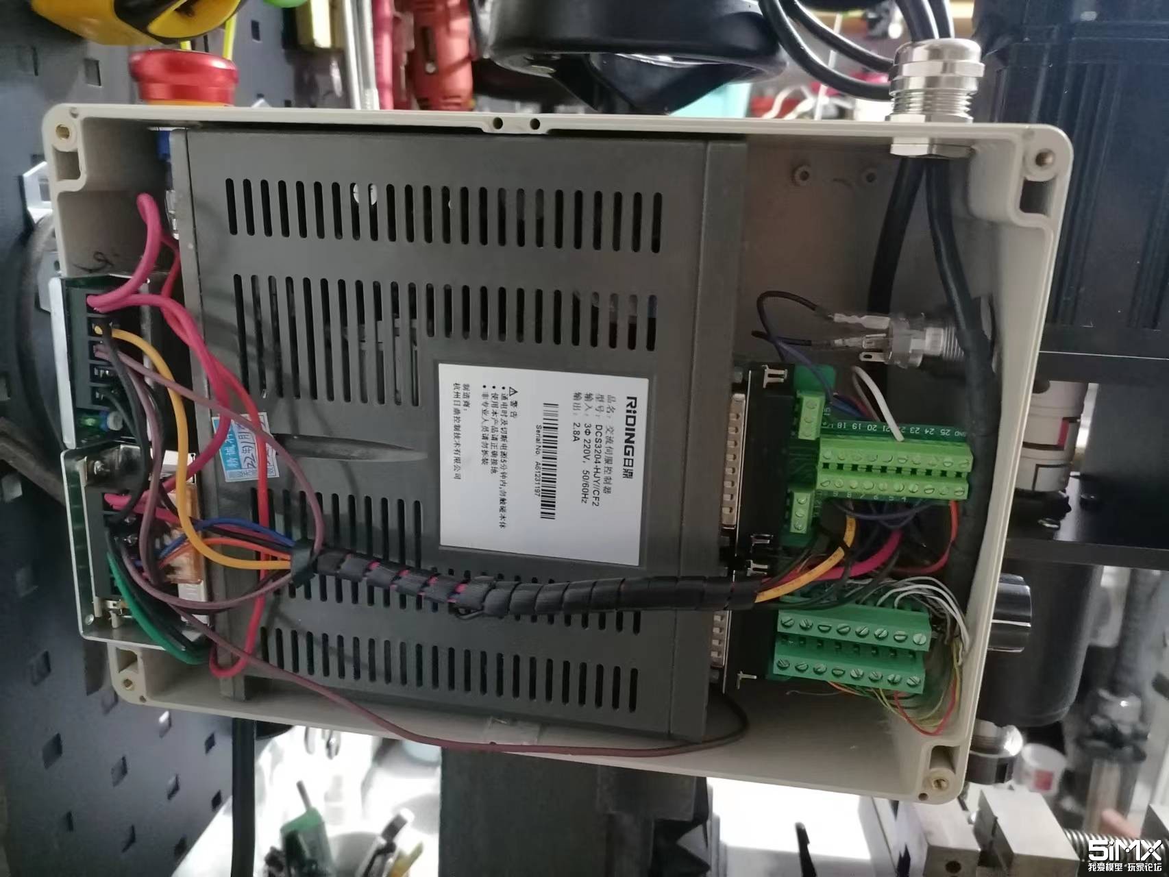

本帖最后由 holyland 于 2022-11-27 14:00 编辑 小铣床用时间长了,其它都还行,扭矩和回差一直头疼。升级一下,效果下图。 最后插个曲盒子里各种凌乱飞线、乱用颜色线、不标线号之类的违规行为,非专业人员切 ...

高手,我这个怎么接啊,直接接控制器怎么弄???继电器我有两个…24v 电源一个…接了好多次都不行

1、不接10v,就没有输入模拟量,无法调速。2、扭矩很好,钻铁没问题,用钨钢铣刀铣不锈钢,下刀2毫米很轻 ...

用在铣床上,一般开不了半小时,倒是没发现过热,仅是温乎乎的,应该不超过40度(一般热水器出水温度)。
电机都有额定绝缘温度,一般感应电机铭牌上有,
常见有E\B\F三个级别,对应温升为120度、130度、155度。
理论上在这个温升之下,都可以正常运行。

1、不接10v,就没有输入模拟量,无法调速。2、扭矩很好,钻铁没问题,用钨钢铣刀铣不锈钢,下刀2毫米很轻松。
3、电位器用4.7k至10k阻值的都行,这东西没技术含量,可以买颜值高的。

扭矩是看需要的,这么大点的铣床,750w电机的功率已经过剩了。

扭矩倒是可以,小铣机架强度在那里,顶多用10mm铣刀,想憋停不容易。没接反转,没打算用来攻丝,断怕了。
