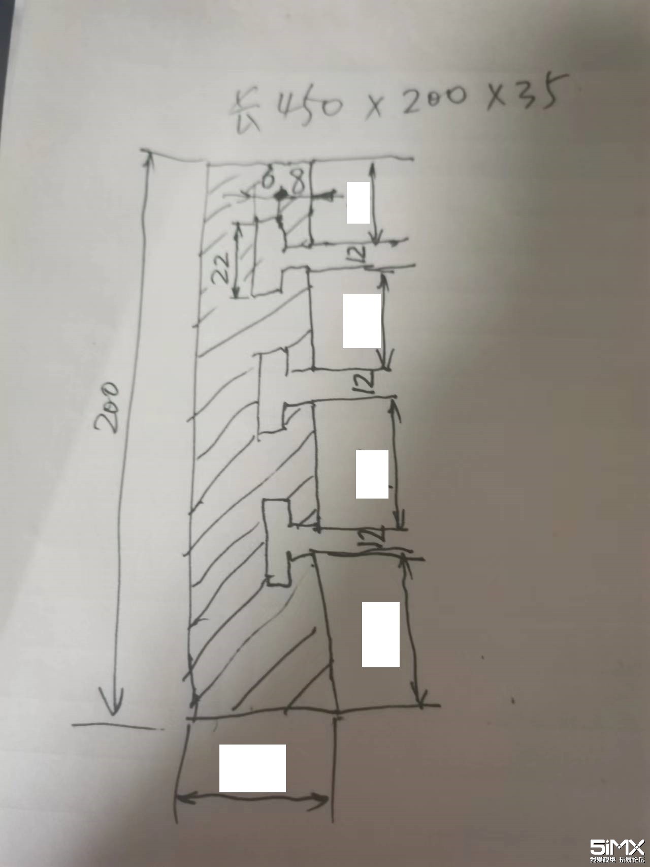

本帖最后由 sun1129 于 2023-4-5 17:49 编辑 x8120折腾完这么长时间了,三槽工作台也没淘到,干起活来也很不便!没办法只有自制! 哪位模友有x0812万能铣三T型槽工作台,帮忙给量一下图中缺少的尺寸,谢谢!想自 ...

上槽12mm宽的深8mm ,下槽22mm宽的深5mm,T型槽总深13mm!铣第一个T型槽时,我是先铣宽12mm总深13mm的槽, ...

先铣成直槽,再换T刀铣T糟?还是一刀铣成T槽?
肯定要先铣直槽
