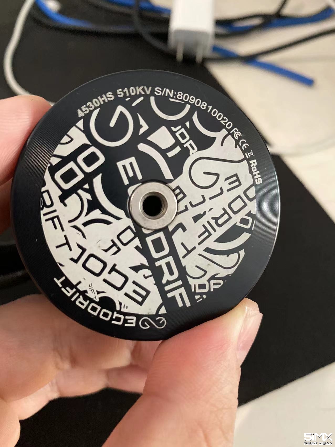

手头上有一颗奥地利的电机  4730hs-510kv的 请问这颗电机装在raw700上  动力会不会低呢  电机齿的话是不是要配的大一些   电调用k200  不知道兼容性方面会不会有 ...

bbqcssc 发表于 2022-10-3 13:09
gtugg 发表于 2022-10-2 14:12
4530,4535的电机本来就是用来飞700机型的。至于动力够不够就看你怎样飞了。只要机子不是很重,动力都是应 ...
感谢回复 我看raw700说明书上面写的 550kv的电机用21-22T的小齿  我这个510kv的话 估计小齿的T数要增加一点了
4530,4535的电机本来就是用来飞700机型的。至于动力够不够就看你怎样飞了。只要机子不是很重,动力都是应该够的。
