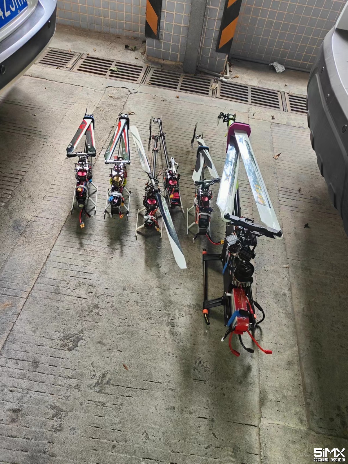

最近在咸鱼收了摩友的470改420的轴传和皮带传动套件一发不可收拾,470全改为420了三台皮带三台轴传,现在也想把XL380改420,奈何没有合适的尾管和皮带,之前看到咸鱼有人出改成功的现在找不到了 470改420有个舵机 ...

470的原装马达就算飞360桨都发热巨大别说420桨了,所以没试过用原装马达飞420,不知道是不是亚拓的电机爱发热,小罗380的电机飞下来都是不怎么热的
vincent722 发表于 2022-9-30 14:33
改了3020和3120马达还好,本来小罗380上改原装德3215马达是最合适的,还没找到合适尾管和皮带,470的机架最大只能装3120,3215马达刚好擦到侧板了
