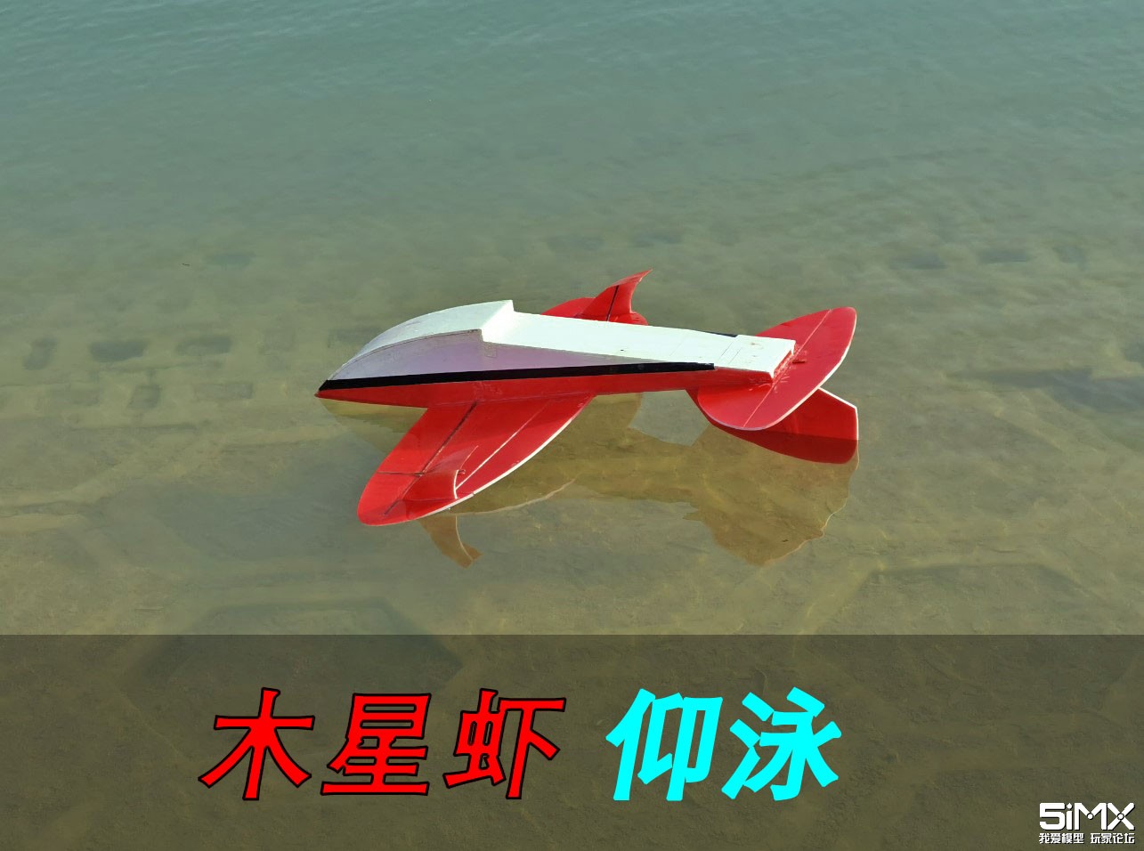

本帖最后由 LegendFly 于 2022-4-5 20:09 编辑 木星虾航模很轻,在水中容易被风吹翻。遇到这种情况除了涉水捞机,还有一种方法:利用螺旋桨划水,自己划回来。 前提是:防水措施良好,电子设备未失效,小 ...

天线尽量往尾部靠,只要重心不影响,

我做的卡特琳娜双发水机是靠螺旋桨差速的,没做方向舵,倒扣也能靠两个螺旋桨差速自救,
刚刚又做了一架道 ...
刚刚又做了一架道尼尔 Do.24t,三发水机也是设置的差速控制,也能沿用这种自救方法。

接受天线最好能露出水面,油门一定要小,
天地飞六通老接收机,天线很短,只能放机仓里

关健是接收机和电调的防水要做扎实才行
目前为止,两样设备的防水我都还没做

接受天线最好能露出水面,油门一定要小,

用方向确实可以,我玩船的时候浆松了就用舵一点一点蹭回来过
今天我也试试

开船需要耐心啊,急不得,得慢慢来才能开回来。
一是大油门怕烧电调,二是速度快了翼面反升力使航模往水里蹿
