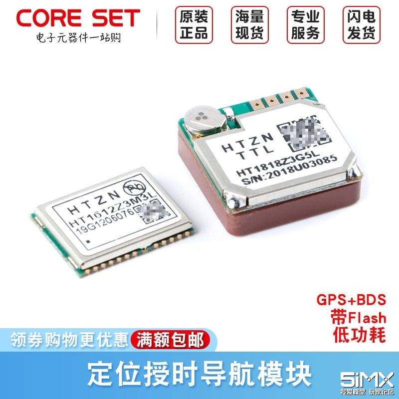

请教一下大佬们,前阵子大家讨论的那个gps模块协议问题!
查看数: 1560 | 评论数: 19 | 收藏 3
发布时间: 2021-9-13 16:44
就是图中这个gps,看大家都说性价比可以我也买了几个,奈何回来不会设置。我默认用NMEA协议飞控不识别,用ublox协议能识别但是搜不到星!飞控固件是bf4.1版本。 求教大家是怎么设置的,谢谢各位了!

买了2个,回家方向简直乱指,直接扔垃圾箱了。

我也买了这个模块,也是延迟巨大,调什么设置都没用,根本无法作为导航使用。BN880和matek M8Q-5883都无此问题。

终于发现一个和我一样情况的了,它能搜星20颗左右,但是指向不准确,延迟严重,最后测试GPS救援时飞丢了 ...
我还留有飞丢的DVR警示自己这种不要贪便宜

终于发现一个和我一样情况的了,它能搜星20颗左右,但是指向不准确,延迟严重,最后测试GPS救援时飞丢了,后来买了BN220和化骨龙M80GPS用了一年至今从未丢机,并且持续测试了一个月的救援模式,均是100%成功  无失败案例。由此可见不可贪便宜。

大家注意,不要用这个GPS!我的飞机用它刚飞丢了,特来警告!这个GPS关掉北斗改刷新率后能用是能用,就是动态反应很慢,不适合机载使用!慢到什么程度?飞机起飞后8秒osd才有速度显示,而且不准确!返航的时候掉头,一直对不准回家方向,最后丢了!

同时开北斗和GPS确实漂移比较大,我自己也测过。但是单开Gps,刷新率调到10hz 后还能接收。毕竟才20块钱

我在用这个gps模块,在室外搜星挺快的,二次上电秒搜。
重点是得调整刷新率和协议,关掉bd,只留gps

更新一下飞控固件试试。另外这个GPS的协议确实是Ublox的

可能串口波特率不匹配吧,正常通电不管能不能识别,他自己会搜到星的

能不能搜到星和协议无关
