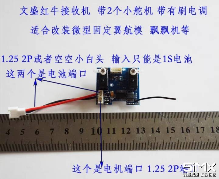

买了一个文盛接收机,如下图集成舵机和有刷电调的那种,想用来做小飞机,不知道是否能用四合一多协议高频头对频。如果可以,应该选哪个协议?谢谢!

不需要改遥控的电位器,就按照他们改接收的接线,再把舵机上的电位器两边脚切断互换着接就行了。
谢谢,我也改成功了。看了最后一张图就知道卖家说的改线大神原来是你啊。
