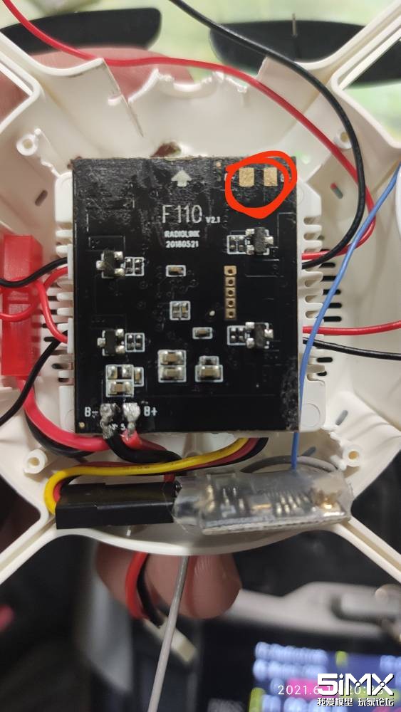

各位大佬请教一下穿越机一开油门就雪花屏
查看数: 785 | 评论数: 5 | 收藏 1
发布时间: 2021-6-16 20:39
因为本人刚接触穿越机,就买了乐迪的f110点飞控板玩一下空心杯的,没接电机的时候拉油门摄像头不会雪花屏的,一接电机一开油门就立马雪花屏,各位大佬指点一下,那个红色圈起来的就是摄像头取电的地方,有什么好的办 ...
=爱好者= 发表于 2021-6-19 21:31
GAME三四郎 发表于 2021-6-19 06:13
买个5伏稳压模块,3元钱,输出端接稳压,然后再接图传。
明白,谢谢。
=爱好者= 发表于 2021-6-17 09:29
问题是怎么加LC
问题是怎么加LC
冰玄武 发表于 2021-6-17 09:10
pangchen 发表于 2021-6-16 21:47
要接LC滤波板。否则一推油门就是干扰,在一个就是是否推油电压低,发射的电压变低?这种小机器最爱犯的毛病 ...
感谢老哥回答,先去测一下是不是一启动电压低
要接LC滤波板。否则一推油门就是干扰,在一个就是是否推油电压低,发射的电压变低?这种小机器最爱犯的毛病就是不加滤波板都是干扰
