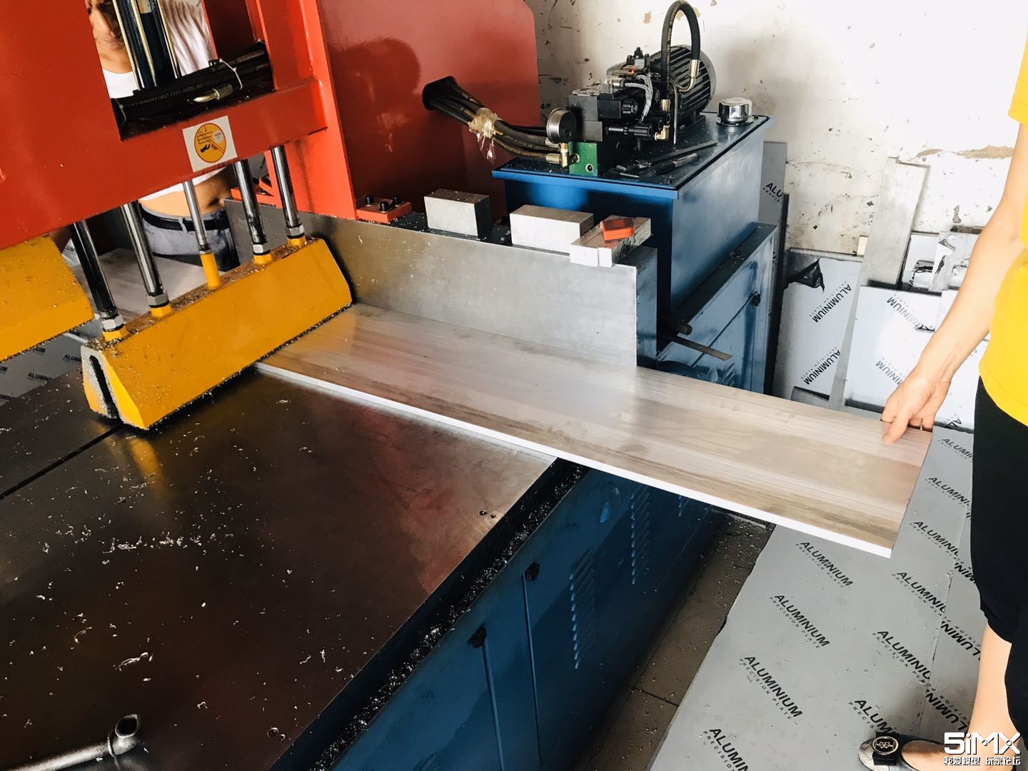

空间空间  这是让我最头疼的事情,看好cjm250悲剧条件不允许,所以只能放弃了 给大家看看我是如何改造自己的工作室 去买一块1200mm*35mm*15mm的铝板做平台
