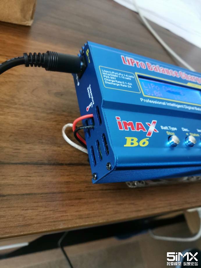

刚入坑船模1个月,快毒发身亡了,B6充电器4A充电发热很严重,无奈买了个5块钱小风扇从温控接口供电,但这不是长久办法,大佬们用的什么充电器,最近看见D6充电器不错,配个DC电源240W24V10A可行吗?

B6太垃圾了   我都烧了两个正品
新手用用还是可以的,电池多了肯定要换

新手强烈建议上UN A6 A9  真正的平衡充  对于串充 安全系数高多了 对电池也不太挑剔!    大功率的一般都是串充  平衡能力很差 对于电芯的一致性要求很高   压差一大特别不安全  高的很容易过充 低的充不满  平衡时间太久

D6pro还不错,如果不用8S的电池,D6还是可以的目前用了快一年没什么问题,外场充电单路都是10A冲的

直接买D6吧,省钱
