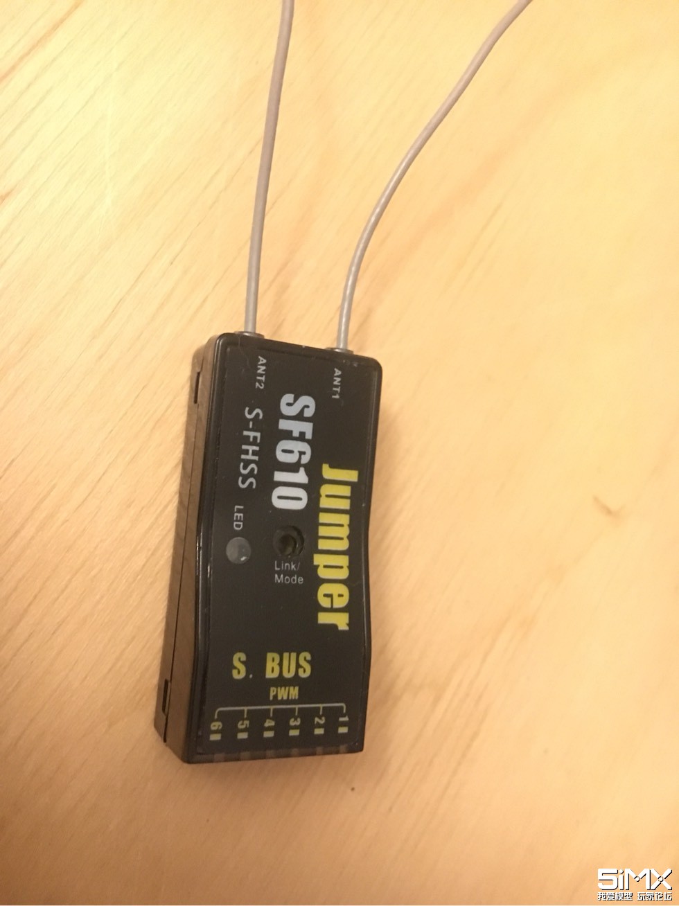

前段时间开始把玩开源系统入了T16,槽点不少,但也很香,设置自由度很大,很有意思。 随后有买了个同品牌的sf610接收,sfhss 模式,但是很奇怪,跟遥控器距离太近会失控,大概半米内吧,在range模式下十几米就失控了 ...

对频后,要改频率微调的设置,+方向调到失控,再-方向调到失控,两个中间就是最好的微调。
conan_007 发表于 2020-4-1 22:08
richardclli 发表于 2020-4-1 21:15
SFHSS要做频率微调,要不就会影响距离
这么高端?怎么操作呢
conan_007 发表于 2020-4-1 20:52
虎门小段 发表于 2020-4-1 13:19
极近距离失控是信号拥塞,这个是厂家要解决的
测距模式10几米是正常。
建议不开测距,实际地面拉下距离
谢谢,我用DSM2,DSMX,还有frsky的接收机都没出现这种现象,拉锯模式都可以超过30米。所以想问问有没有T16用户有类似的经历
测距模式10几米是正常。
建议不开测距,实际地面拉下距离
