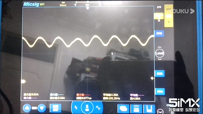

本帖最后由 袖箭 于 2020-3-27 12:40 编辑 新买的HOTA-D6航模充电器给格式6.6v 2s 2250ma锂铁电池充电。用100w可调电源供电。却发现设定固定电压电流6.4V 0.5A 或1A或 2A输出 ,可调电源正常显示20V 0.3A 或 0.7A ...

HOTA D6充电电压波形
HOTA D6充电电压变化
电压变化是正常的,只是电流有突变,5A电流充电的电池不受影响,5A以内的有待考察。

坛友您好,刚咨询官方淘宝店,厂家回复了。确定是正常现象而且是厂家主动设计的一项用以检测电池内阻的功 ...

坛友您好,刚咨询官方淘宝店,厂家回复了。确定是正常现象而且是厂家主动设计的一项用以检测电池内阻的功能,一般高端充电器才有此功能包括100khz充电。内阻检测最准确的时候就是电池本身电流、容量(高于4.2v不检测)允许的情况下充电电流达到5A时候测算的数值。每三分钟自动提高功率,把充电电流提高到5A以获得精确的数值。根据内阻大小确定电池好坏。对于不带电源模块的D6,用自己的直流电源或可调电源在功率不足的情况下会出现电源保护或者满载的情况。这时应该使用更大功率的电源供电。对于更多的HOTA电源技术问题,欢迎大家和厂家一起交流探讨!ps:出厂自带屏幕全贴膜,无需另外购买。
