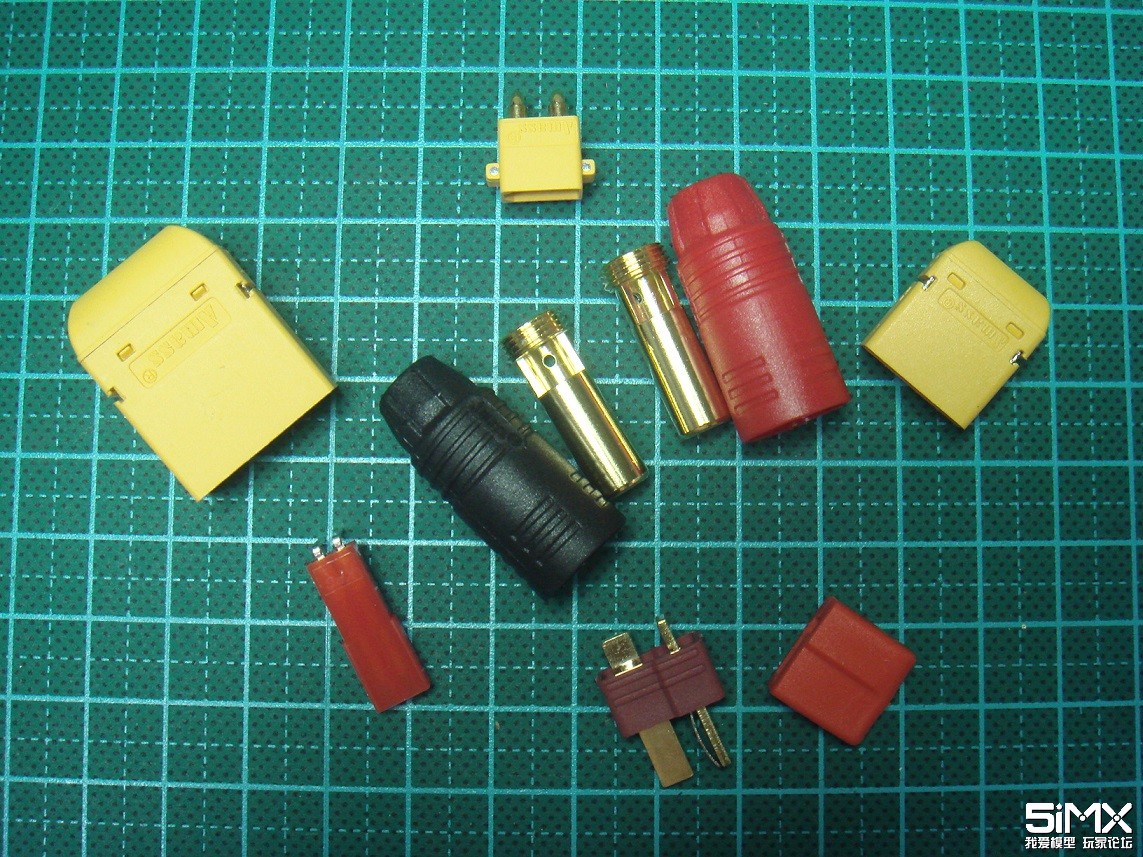

网上也有卖类似功能的插头扩展线,不过都是用软线进行分线的,看着太乱,闲的没事就搞个看着整齐的。选用的插头基本都是Amass的,从30到150。为了整洁,用印制板作为基板,为了大电流,附加了厚铜皮。 所用到的插 ...

fanzhenbo 发表于 2020-3-14 23:34
应该是激光
酱吻盐 发表于 2020-3-14 10:45
这铜皮是线切割吗?

fanzhenbo 发表于 2020-3-12 18:24
淘宝上买的黄铜棍我自己切的。
moneycwq 发表于 2020-3-12 18:16
铜柱哪儿有的卖??
fanzhenbo 发表于 2020-3-12 09:34
用的是0.5mm厚的紫铜皮,基本够用了,不够就再用厚些的,也简单,实际上会出问题的地方是焊点,不是铜皮部分,这种结构铜皮散热很好,不会出现过热的情况。

litong_874 发表于 2020-3-12 00:31
这点铜皮还是不保险,换了我还是会做搭棚焊。
