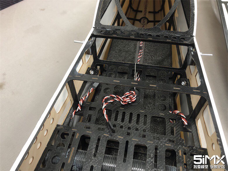

想切些碳纤维复合木板的的飞机零件,现在很多轻木炭纤维版的航模谁知道怎么切割的?我用激光切割碳纤维板会烧焦,切了还连在一起,有谁知道那些碳纤维复合板如何切割吗?

这飞机太奢侈了。直角应力集中很严重,结构件能不用最好不用。
电骡子 发表于 2019-12-3 16:16
用雕刻机,玉米铣刀,必须是直角的位置在直角顶点先打孔,在铣轮廓
qzw瞎折腾 发表于 2019-10-10 17:44
雕刻机玉米刀,
25776348 发表于 2019-10-10 00:33
淘宝搜水刀加工
aies1982 发表于 2019-10-9 20:47
金属加工的工具 电动工具都可以 不要用木工会炸
b122350 发表于 2019-10-8 16:17
  很薄的可以激光 厚的只能铣削一类的机加工。人家汽车发动机和飞机发动机都能铣削那个精度多高啊  多复杂啊 ,碳纤维板子相比飞机发动机不要太简单了
Flameout 发表于 2019-10-8 12:23
xxnnmm520 发表于 2019-10-7 16:31
铣床铣的话应该铣不出那些方形空吧?铣应该是带有圆角的吧?
对,最小也会有铣刀半径那么大的圆角
neohack 发表于 2019-10-7 17:26
玉米铣刀,方角的多铣个圆角就可以放方角的东西
Flameout 发表于 2019-10-7 16:28
用铣床切的
用铣床切的
