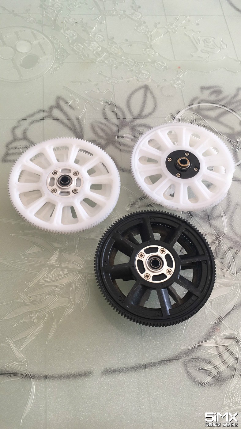

炸鸡后的大齿盘总成,不知道怎么回事总是不能分离,请问高手如何才能抽出小齿盘?谢谢!

不行就用台钳加合适的金属圆柱加圆筒解决吧
好的,我试试看!谢谢!

litong_874 发表于 2019-9-16 14:11
实在拔不出来就换吧,卡死的单向肯定没用了,齿盘才几块钱一个。
A24 发表于 2019-9-16 13:23
把这颗螺丝拆掉。直接硬拔下来。

飛來飛去 发表于 2019-9-16 12:04
直接边拧边往外拔啊,三个都卡死了?小齿盘跟中间那里插根棍子拧试试
就是边拧边往外拔但就是出不来!
hzbhyl 发表于 2019-9-16 12:22
怎么装怎么拆
yanmeiyanxu 发表于 2019-9-16 11:54
好像是单向轴承卡死了!如何才能取出来?
