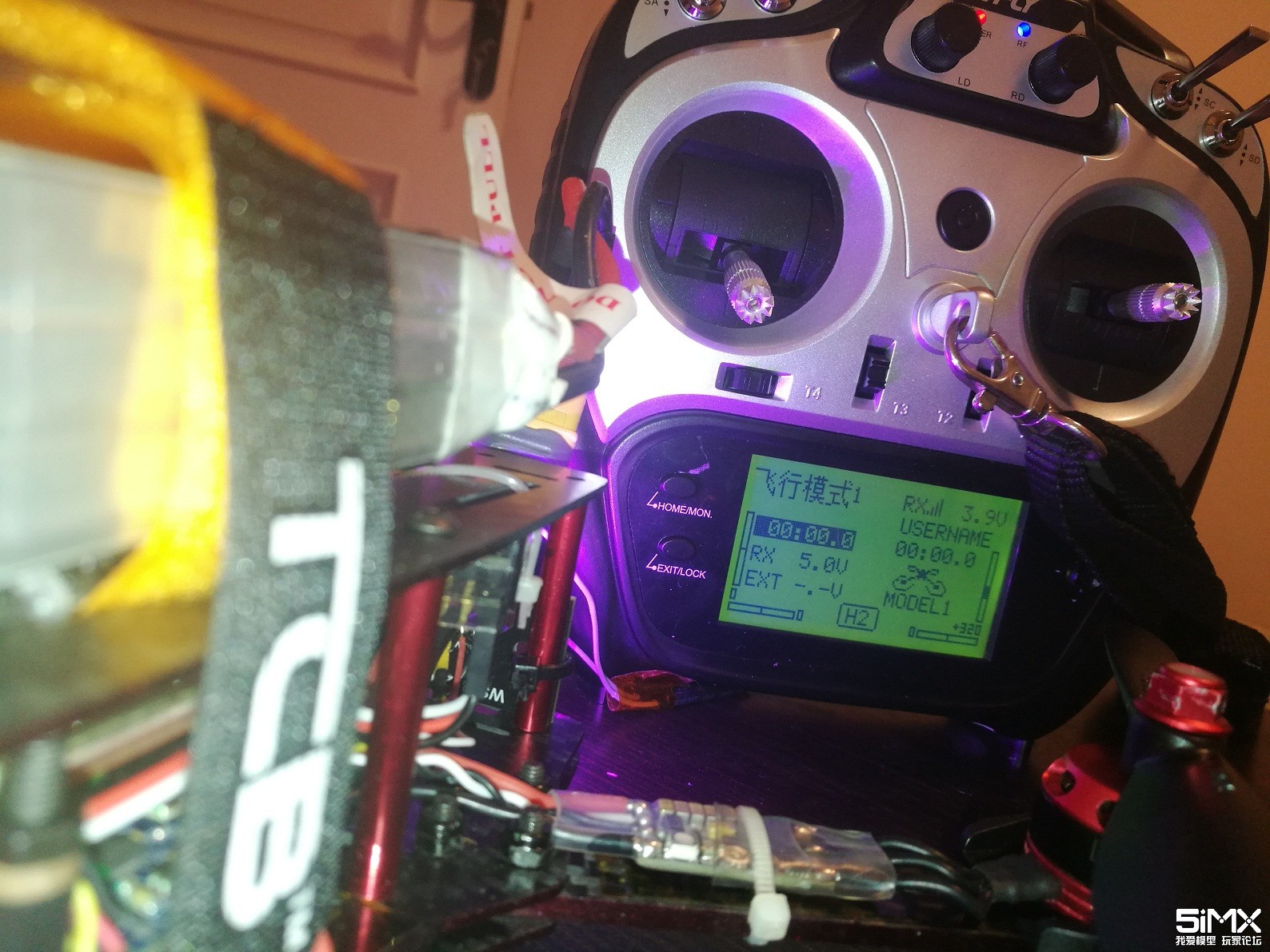

【Yang_FPV】全网第一篇用天地飞ET06+F4V3飞控玩转穿越机设置教程20190822
查看数: 3083 | 评论数: 10 | 收藏 12
发布时间: 2019-8-22 22:49
本帖最后由 喜羊羊yy 于 2020-9-25 18:38 编辑 欢迎加入最活跃的穿越机交流群:364555465 工作之余,穿越机全部组装试飞完毕,今天要说的是天地飞ET06怎么适配F4V3飞控,因为ET06还没上市,我先把调试完的成果 ...

uart6是omnibusF4飞控默认的接收机输入端口,跟wbus在不在第六通道没关系..

第五通道不工作,要么是设置错误,要么是wbus和目前的bf不兼容。
天地飞的回传还不完善,还不能接入飞控回传信息。
