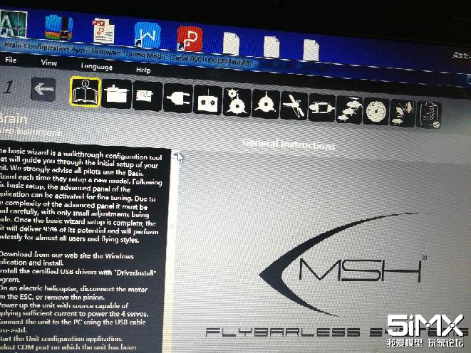

金脑陀螺仪在哪里调舵机修正呀?

在遥控器那一项,你的杆一定要和上面滑块移动方向一致,否则你打杆十字盘运动是正的,修正是反的,
已经搞清楚了。之前我把软件里的安装位置没调对。调对了就好了。这个安装位置要小心,软件里容易看错。
pcwhere 发表于 2019-5-7 15:23
那个调十字盘界面的一个圆圈就是调修正点一下换一个模式
luopeixuan 发表于 2019-5-7 15:12
用KBAR的不懂,楼下解答!
