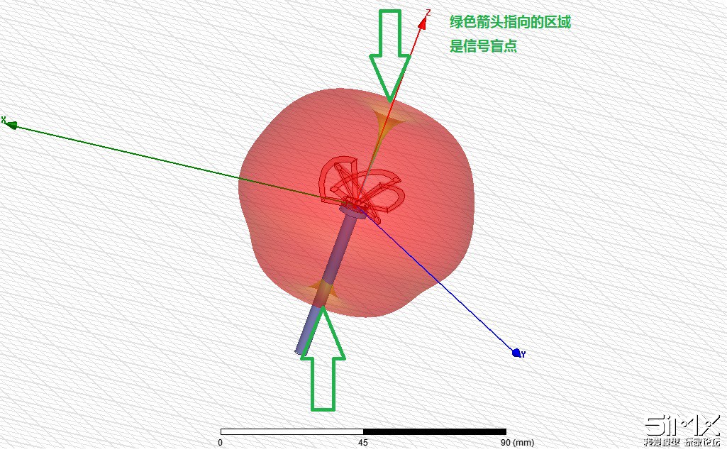

本帖最后由 枫叶天线 于 2019-4-24 15:47 编辑     玩穿越的模友们,大家好! 我是枫叶天线,在文章开篇前,先给大家道歉下,以往的精力都在固定翼FPV上,出的教程或者关于天线的一些使用技巧也是针对 ...

另外提个意见:接收端可以做成小体积的圆极化广角平板吗?发射端最好360度无死角
目前的蘑菇、棒棒糖、或者宝塔都是圆极化的360°天线,接收端就比较矛盾了
天线本身是不产生信号的,如果要提高某一个方向的信号,就必须牺牲其它区域的信号
所以,如果想角度覆盖广,天线增益就会降低,才会有现在的双接收甚至ev200的4接收机出现
