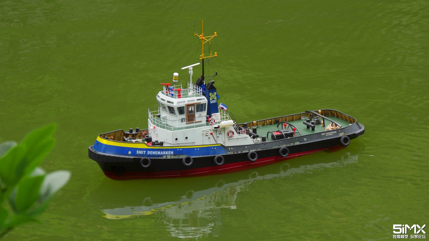

本帖最后由 KEZ 于 2019-4-4 19:31 编辑 开个贴纸做留念 这艘船是13年开始有想法并进行制作的 早期淘宝买的木船壳套材做到一半鬼怪出了SMIT玻璃钢船壳就抛弃的原先木条拼的壳子改用鬼怪船壳,做到一半迷上了穿越 ...

真好,楼主主电机用的什么电机和减速器,主电池用的是电瓶吗?谢谢
想做大马力拖船可以使用600kv4260外转子无刷电机(宝上70元左右一只)配4叶60塑料桨,12v电动车电瓶供电,单机最大输出推力4.3kg
330瓦绝版电机跟减速箱 4s锂电池
