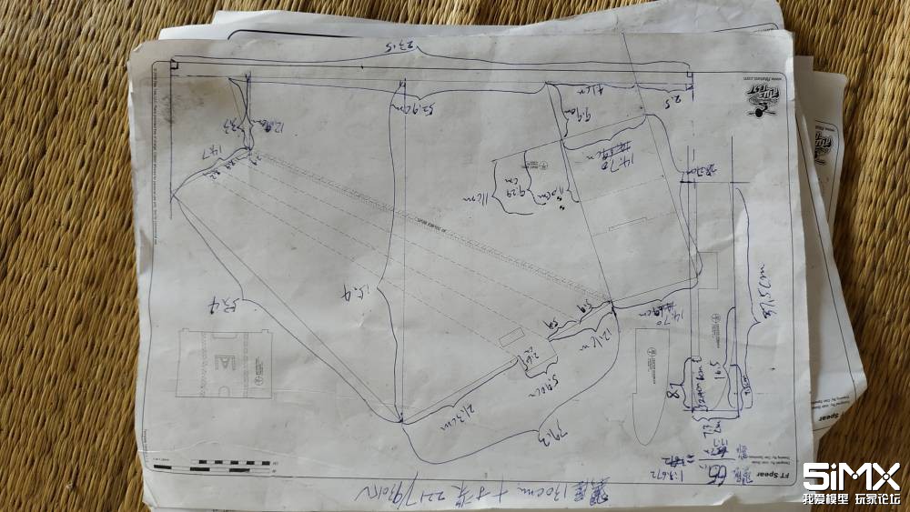

本帖最后由 njiangnan 于 2019-3-6 05:54 编辑     说说为什么要做这个130cm翼展的飞翼,春节两次回老家农村准备用105cm的FT spear飞翼FPV爽飞,一次风有些大,爽炸!又一次临下雪,驱车40多公里回老家 ...

njiangnan 发表于 2019-3-16 16:20
重心CG在下图圈儿里就是,FT图纸上标的有。
