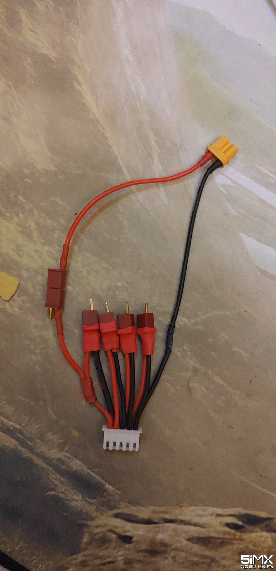

本帖最后由 andy8394 于 2019-3-3 20:34 编辑 突发奇想,搞了一根线,搞定2~6个1s电池串冲的麻烦,并且只有一个充电头和平衡头。 首先,今天限于手上的材料,只做了4s的平衡头,5s和6s的道理一样。 这么简 ...

怎么改的图片没了

Myth 发表于 2019-3-3 21:39
这个防呆设计很实用。
