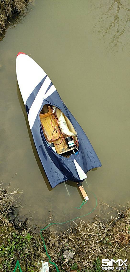

经常跑着跑着就不动了,断电重启又正常。烦死了,下水救船三次了。 用的是遥控继电器,24伏8安锂电。 是电池还是遥控器的问题?

你的木船壳,油漆喷的很漂亮呀,怎么喷的?
船壳是玻璃钢的,成品,你以为他自己做的?

会不会低电压保护了。电压降低到一定值后接收机不工作,停止工作后电压缓慢回升,所以再次通电后又正常了。

继电器控制的 接通了就是最大电流 桨那么大 你想想  再有你这控得防水做的也不行啊 用防水硅胶704吧 还是703才行 你还是买个正经遥控器吧  这个东西不能省

433M干扰不少的,而且那种摩托车遥控器的发射功率小的可怜
即使是干扰也不至于动不了吧?要断电才能动
