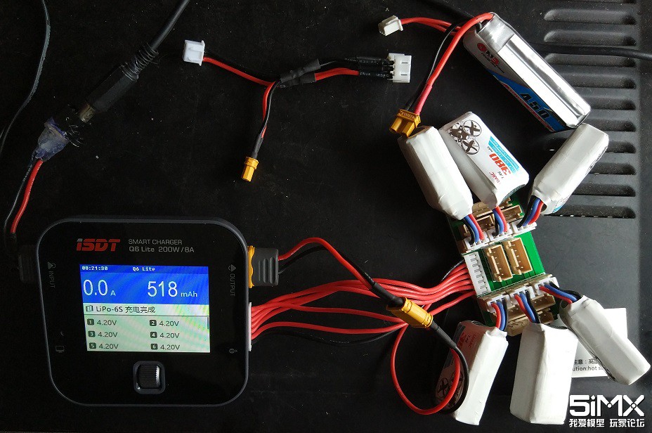

小机GT8电池批量充电
查看数: 1811 | 评论数: 12 | 收藏 2
发布时间: 2019-1-10 22:08
1次6个,设2A电流,20多分钟充满。买了个A9的并充版,焊了2根线接上。

这个GT8的电池,本来就没有充电线,只有平衡线。如果是别的电池,是可以只插平衡线。只要最终组成6S就行。

就是A9的小并充,黑的负极,最远端的红色正极,焊2根线接Q6的那2根充电线,正负别弄错,平衡线不动。
然后充电的时候就可以直接插平衡端子不用插电源线了  对吗
不过这样只能充3个或者6个。

关键是要充电器能提供大电流才行!否则,B6之类的烧了也是正常的

上面还有根线,2根延长线改的,一场并充2个。
