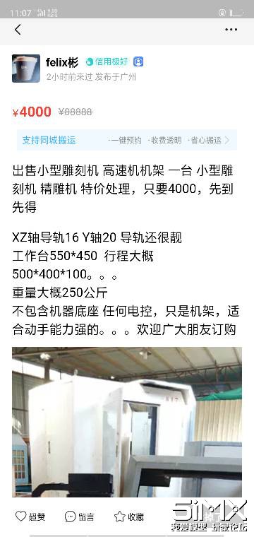

3200包邮买的 线轨丝杆都在 值吗?搭配1500w水冷主轴可以干钢吗?

这个二手雕刻机机架,身板真好,值得改造。
