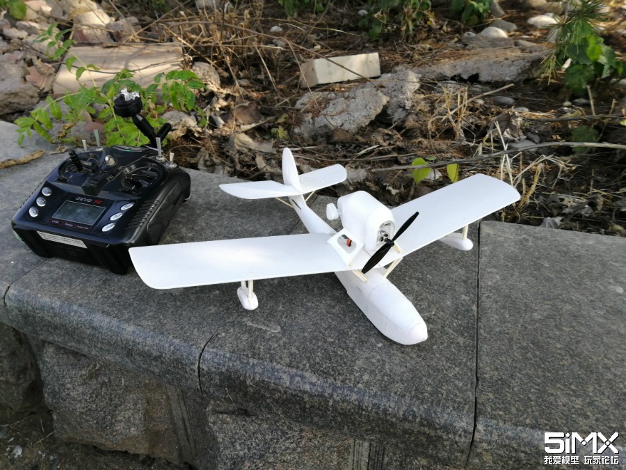

【爱因制造】自制迷你红猪飞机(FT-sea angel)更新涂装
查看数: 11079 | 评论数: 37 | 收藏 24
发布时间: 2018-11-27 09:38
本帖最后由 xbnlkdbxl 于 2018-11-28 08:52 编辑 翼展:400mm 起飞重量:35克 设备:dsm2四通道接收机,直线舵机x2 动力:2克微型无刷(7500kv),不知名1s-7A电调(实际3A电调足矣),70桨,200mah-35C 1s电 ...
