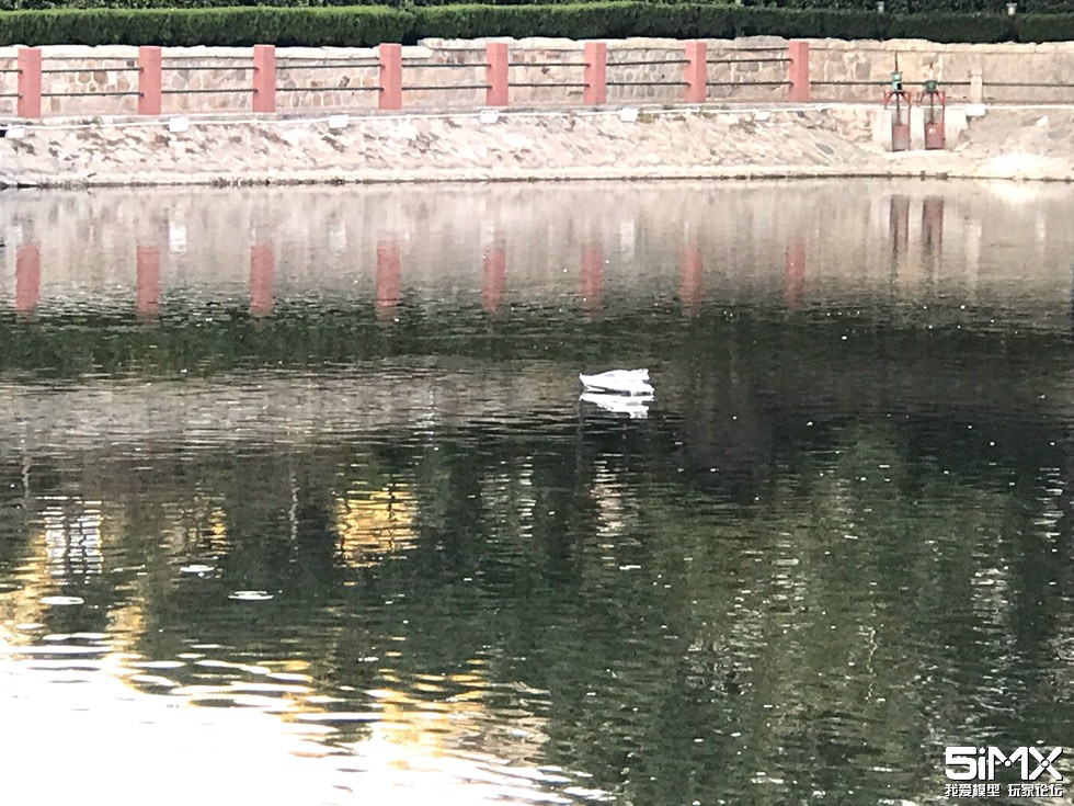

电机换完轴承 上电空转5秒左右 然后就装好,再上电就抖动!有时又可以转!不转的时候 任意换插下电机和电调香蕉头 基本都会好!换轴承之前从没出过这个问题!今天跑船 岸上试一切正常,跑出10米就不动了! 大家帮分 ...
