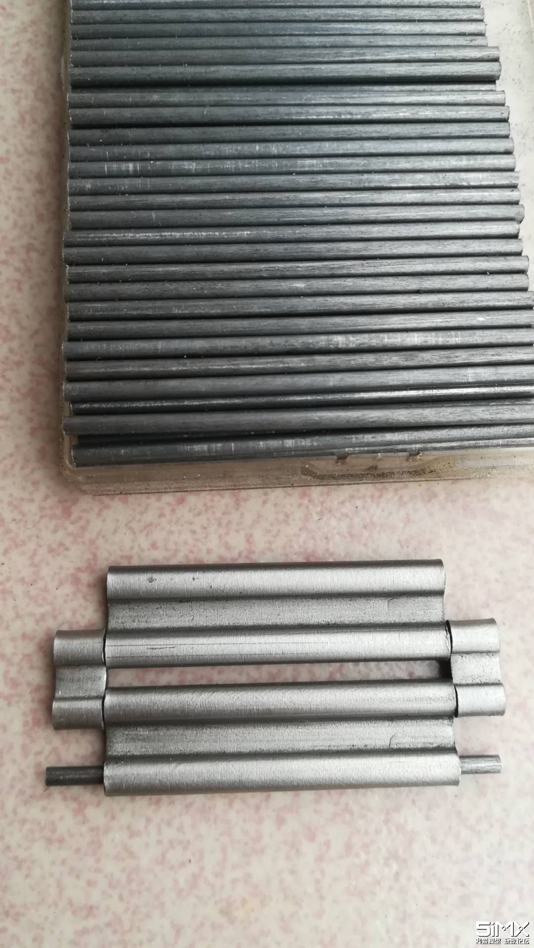

粗制滥造系列之--1/12履带,机械加工的兄弟帮我想个办法。

图片说话2.2MM的钢丝做履带销 这是半成品中间还要加7MM高的履带齿 履带销是2.2MM钢丝,压在里面的是2.3MM的光圆 现在的问题是2.3MM的光圆怎么拿出来,很费力啊。各位大神想个办法来。

研究生 发表于 2018-10-23 11:27
中间的别拔了,两头的做成活的。

挽弓射金雕 发表于 2018-10-18 14:26
SEA 发表于 2018-10-13 23:03
谢谢建议,180节已经快压完了就不改了今天压的框架下面焊缝蹦了就停了。我的是这样的下面图,一 ...
两边尖的哪里压下去的时候有凹模护着不会有问题

zgchen 发表于 2018-10-15 19:04
2.3的你做成U形,就好拉出来了!
金属飞燕 发表于 2018-10-13 16:26
这个办法挺好的,最好是履带板和履带销耳用不同规格的管子,履带板的轴距宽一些,销耳的轴距短一些,这样驱动齿就能做粗点,履带板的间隙也更小。
挽弓射金雕 发表于 2018-10-13 16:23
你把冲头割成这个样子,你就好出模芯了,具体的要算一下
447548730 发表于 2018-10-12 09:19
销子事先抹点浓油试试看好不好抽
hyg1234 发表于 2018-10-12 07:39
有模具可以啊,用榔头敲出来,挡齿片怎么做,还有每个间距多少,用挂胶吗,慢慢来,我也自制履带,06B链条
孤独上路 发表于 2018-10-12 07:28
从另一边冲出来。
SEA 发表于 2018-10-11 22:24
能拿出来只是速度很慢。
wubisheng 发表于 2018-10-11 22:14
你可真有办法,磨具不错,把半成品加热看看能不能抽出来,不过可能要动用机器拉,可能很悬,你这力量太大了
