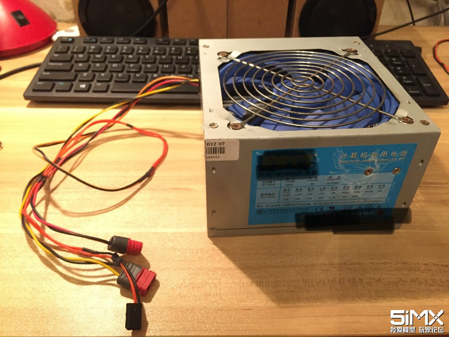

从我爸不用的电脑拆得一个电源 (记得是2008年买的...) 电源有12v 3.3v 5v等输出,但是每种电压有好多条线引出,而且接头也是电脑专用的,不好使用。so,拆解,拆多余的线,换接头

PS-ON只是电源开关,只要电源能开就OK
至于电压的话,我这个空载是12.2v左右,我没有用这个电源给充电器 ...
我的电源是500W的,功率足够,但就是12V输出空载电压也不到12V,所以很奇怪!
至于电压的话,我这个空载是12.2v左右,我没有用这个电源给充电器供过电,so具体电压会不会跌落一点不太清楚,但是就少那么0.几v没事的吧。。。
不过 像我这个电源输出12v-12A 也就是144W 你可以算一下你的电源功率够不够给A9供电

楼主,你的这个12V的输出够12V吗?我也用电脑电源给A6做电源,但是12B的输出实测只有11.8B左右,我看你的PS-ON是采用拨动开关,我的是直联,会不会是这个原因?

目前就给单片机的板子供电 ,玩模拟器的时候给遥控供电,够用了,不够再买新电源
