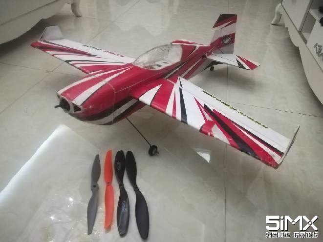

本帖最后由 麓林十三少 于 2018-10-10 18:30 编辑 “”战斗“”机一架,内部多处粉碎性骨折,外表还算“坚强” 总结,GA2316kv1250搭配马刀桨1050比较兼顾爆发和续航。如果你是老手,并追求高速干净 ...

上图为浩业1047,重量仅为10.6g,整体速度快,吊机不如1147稳定

我是用的XXD1060,HY1047,马刀1050,个人感觉和十三差不多,xxd给人感觉哪种油门拉力都差不多,输出平稳, ...
嗯嗯,没错,我觉得除了练习吊机蛇滚等慢速动作外,像爆顶汉诺侧飞通场等需要高速进入的动作,马刀1050更舒服一些。
