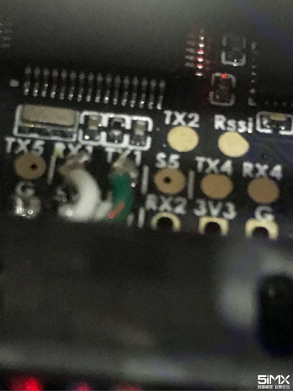

焊接在rx1和tx1上死活打不开GPS!是应该怎么选择吗?保存之后和图片一样就是没有GPS

串口1一般都是给接收机我记得,用其他串口吧

换个uart口试试

要开启GPS

检查一下线是不是反了,R接T    T接R     选项里 gps 要开开。

UART1那一行,把MSP列的开关关掉,传感器列从下拉框里选GPS
保存之后还是和现在一毛一样
