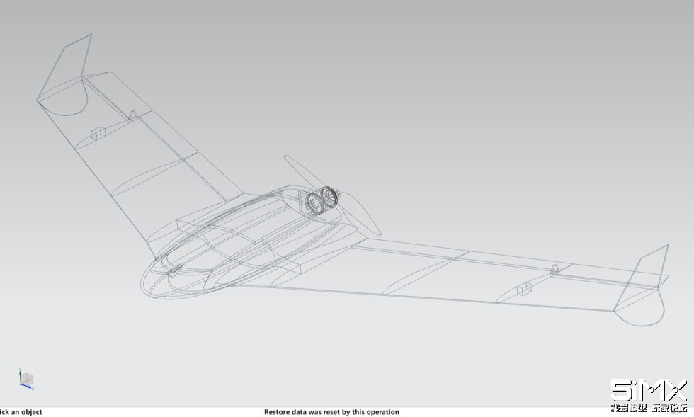

自己闲的时候建的模型 翼展1400 电机用2814或2820 整机空机重量电脑计算的是800g左右(用simplify3d的蜂窝填充,保证结构强度的同时重量压到最低) 电池用4s5200的话,预计起飞重量1800g 现在我在上海上一个月的课 ...

这是啥软件画的图?

挺好看的。分段位置最好是一大一小,插进去打胶水的。
一大一小那个不是分段分出来的,是设计出来的

切片调多少?

建议增加翼刀

这种飞翼,已飞了N年了,还试飞啥?好飞,简单,,,重量轻,,,续航时间长,,几乎没有缺点,,要说缺点,就是重心敏感,起飞难度高点

不错不错。我也喜欢折腾和设计飞机

是啊,我自己做的三角翼翼展2.1米,重3800克,用的6S电机,也是6S4000两块电池才能压住。

我觉得你应该用2216电机就够了。
电机随便换,这个在模型上改一下电机座就好,一分钟的事。刚刚在油管上看到一毛子用6kg推力的发动机把17kg重的飞机飞起来了,还飞的贼溜,感觉2216确实也够了

我身边的朋友用郞宇2216的电机就把蝙蝠号飞翼飞起来了,翼展是1.55米,并且用的2块3S2200的电池才把头压住。如果重心找不出来,就在前头加重飞,头重比头轻要好得多。三角翼头轻就会炸机,头重不会炸机。

这种飞机只要重心调好了,就相当 好飞。
对,现在唯一担心的就是重心问题

既然是3D打印的,那么你应该考虑到设计的时候,分段设计,然后还要考虑到打印机的尺寸,因为不是所有切片 ...
你没看图上已经切好了???睁大眼睛好好看看图行不

你买的泡沫机就不需要分割了?
既然是3D打印的,那么你应该考虑到设计的时候,分段设计,然后还要考虑到打印机的尺寸,因为不是所有切片软件都有分割功能,而且,不是所有的人有3D打印机的人都会用分割功能

你这建模是根据多大尺寸的打印机建的,别和我说,还要分割哦
你买的泡沫机就不需要分割了?

这么大  普通的机子怎么打呀
