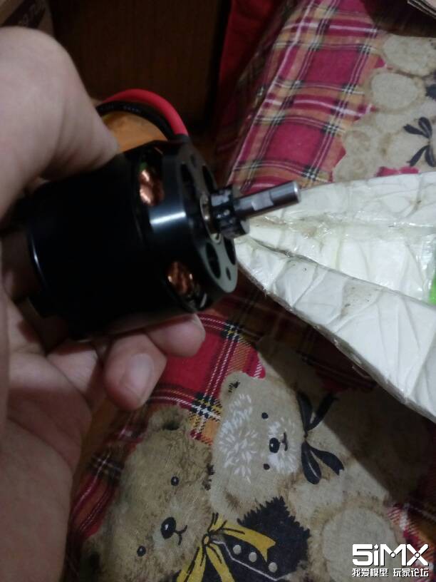

请问这个电机的后出轴的小黑圈怎么去?求肋各位大神!

侧面有机米螺丝锁定,用内六角扳手松开螺丝就可以取下来了。

有米丝固定的吧

不是有个基米螺丝固定的?
