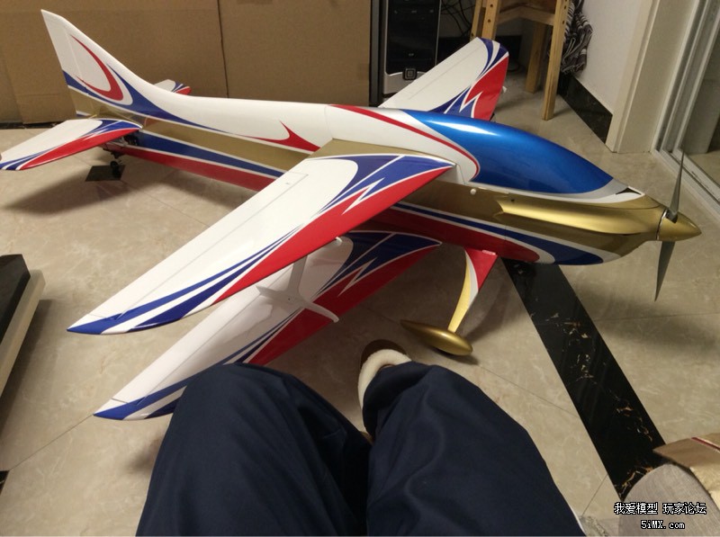

最近学习比较忙,小普罗米修斯装了很久,上周完成了首飞,感觉这个飞机还是比较有特点的,在这里分享一下飞行感受,也提出一些问题。 首先,这个飞机的尺寸和重量几乎等于90e,机长将近一米七,比双翼疾风长出10cm, ...

楼主,你用的多大电池飞的?
6s 4200但明显不够用,建议5000左右

你的四个副翼舵机怎么连接接收机的,用y线了吗,另外遥控器选那个飞机类型,谢谢
遥控器选普通的双副翼固定翼机型
不建议用y线,用8通以上的接收机,每个舵机一通道,设置联动,这样可以对每个舵面单独进行微调,飞行更精准一些

双翼机的好处是?
侧飞性能好,方向舵舵效更好
