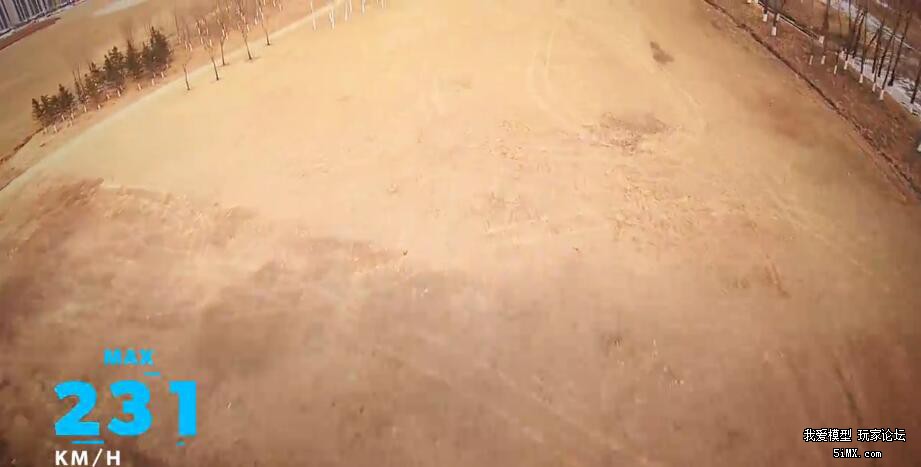

时速231公里中国穿越机最快纪录!向吉尼斯世界纪录288又近了一步
查看数: 4332 | 评论数: 19 | 收藏 2
发布时间: 2017-12-24 09:20
本帖最后由 kidemon 于 2017-12-24 09:22 编辑 视频如下 http://t.cn/RHzSA0O 测试设备GOPRO HERO6使用5S电池,破风F60 2750KV电机,,垂直机臂机架
