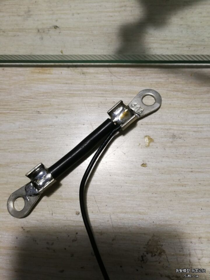

本帖最后由 heqin520 于 2017-12-23 15:48 编辑 最近很多模友发帖问电池包,正好帮朋友组了一个6s80A,希望对大家有帮助 首先,我们准备好青稞纸,把每片电芯隔开 就是这么的简单 注意三点,1.螺 ...
