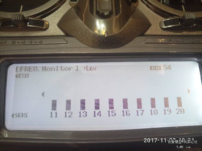

请教jr12x频率扫描功能怎么用

自己试了半天,也没有变化。

这个是72Mhz的遥控器才有的界面吧,只有周围开了72MHZ的设备才会有反应
是啊,我在旁边开的都是72的。
dxz 发表于 2017-11-6 22:43
webpoint 发表于 2017-11-6 20:32
没发现有这个功能,在哪里调出来的啊。
开机,在发射不发射信号菜单中,用滚轮选择右下角的菜单。
没发现有这个功能,在哪里调出来的啊。
这是72的控,2.4g的没有。你的是72的吗?
没发现有这个功能,在哪里调出来的啊。
xiaobao147 发表于 2017-11-3 21:48
dxz 发表于 2017-11-3 18:39
我在周围开了,9x2,ff6,频率都在12x附近,但是这个界面没有变化。
