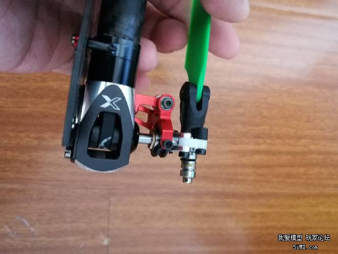

继上次射尾桨之后,这次连尾桨夹都给射了。 花牌2520十极。50%油门定速。都是卸了大桨只装尾桨试机的时候射的。富丽465的尾桨。 两次都没射到人(射到估计就嗝屁了)

50%就射了,耐力不行啊
Yz199611 发表于 2017-8-18 09:46
我也用的这个桨

X3用450的尾桨
好的,谢谢。打算换450的

也在450l上用这个尾桨夹,原来的金属桨夹还可以上胶固定住连接蟹爪的摇臂,但塑料桨夹上胶是没用。而且要强行用半牙螺丝攻进塑料桨夹固定,时间一长尾巴震动螺丝会很容易松掉。所以就改用了12mm的m2半牙,攻进去在露出螺纹那里锁上自紧螺母,应该可以避免射尾桨夹。
neosunrise 发表于 2017-8-17 10:18
一直飞450,目前还没射过,想想都觉得害怕,万一人被射中后果不堪设想。我的protos 500也是塑料桨夹,不知是否也有隐患。。

中联和桨夹一起换。飞越就行了。

認真點看吧。是整一邊尾夾扯飛了。是原廠的尾膠夾的受力問題,不能用加長尾槳。只能用原裝尾槳才相對安全 ...
我说是尾桨夹裂了。。。哪里不认真看了?
不过就算射一下,震动导致裂开,也说明塑料桨夹受力余量不够。还是得换金属的。。。

。。。。 波箱都金属的了 不差那100多块钱了...  再说 老射不太正常额... 况且只有50%油门?   先把电调和 ...
怪~~我有3台X3 , 虫子2520, 花牌2520 , 及虫子3226.
除了花牌2520 是金屬尾槳夾,其他都是膠的, 一直沒事.
轉速也很高,油門都在75%

谢谢你的建议。上次射了尾桨后就一直不敢对着尾巴飞。这次射了桨夹,看来确实要弄个金属的了
我上次用LNYX的就是想到會射了。所以我起飛都是側面起。上次一飛起來翻了兩下,然後航線就射了。第一電飛了沒一分鐘。

那用450的尾桨应该可以吧。和原厂差不多长。现在用的是450l的尾桨,要长一截
要想安全爽飞。最好是换金属的尾桨夹。然后用碳的尾桨。因为我也是射槳的受害者,早幾天才用LNYX的尾槳射了,這是槳的質量問題。以前也像樓主這樣射過。換了金屬夾。安全第一還是該換的換,不要有僥倖心理。已經是多人出事不是偶然了。你就按自己的實際情況來處理吧。X3的原裝尾槳主要問題就是鎖尾不好,因為偏短了,一般飛航線是不會有問題的。但是飛刷鍋類的動作就要柔著打螺距,手法要是不好。很容易就出現鎖尾極限甩尾了。要是換了長點點的尾槳這情況就好了。

建议用原厂尾桨,明显好多了
