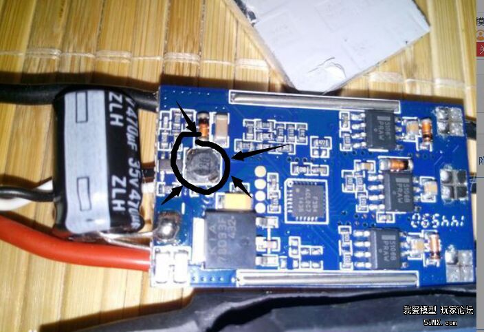

电调爆了这个部件叫什么,求助大神

电调爆了这个部件叫什么,求助大神 好盈乐天电调

微巍信号 发表于 2018-9-15 20:35
是开关二极管,一般是吸收反峰电压,保护芯片内三极管的CE或场效应DS极,非专业,猜的。
好大的风 发表于 2018-9-15 19:13
微巍信号 发表于 2018-9-15 15:07
图片不是很清晰。电感22uH,旁边有颗芯片,好象是给MCU供电的降压型开关电源,如果是这样,那只二极管就 ...
就是掉了的那个
好大的风 发表于 2018-9-13 20:06
问问大家电感正上方的二极管是开关二极管吗?
图片不是很清晰。电感22uH,旁边有颗芯片,好象是给MCU供电的降压型开关电源,如果是这样,那只二极管就是开关二极管

大头娃娃小蜜蜂 发表于 2018-1-7 15:30
贴片电感,12uH

yanjian 发表于 2017-8-8 12:00
电感坏了,如果不是摔碎的,建议别修了。
giantwjt 发表于 2017-8-8 10:45
看看印字,直接替换
old_ox 发表于 2017-8-7 14:54
电感,这玩意也能爆?拆下来,数下圈数,如果里面的磁芯没坏,自己找同样的粗的漆包线按原圈数重绕就行了。
